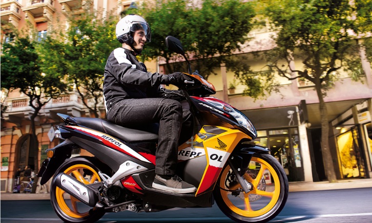

Honda NSC50R ma być kolejną pięćdziesiątką po Visionie, która odniesie sukces w na kontynencie. Rywalizacja w klasie 50 cm3 jest w Europie niesamowicie zacięta. Skuter musi mieć wszystko – atrakcyjną cenę, modną stylistykę, niskie koszty utrzymania i odpowiednie, ale łatwe w użytkowaniu, osiągi. Ważne są także: niezawodność, wytrzymałość i wyśmienita jakość wykonania.
Wiele młodych osób kupuje skutery kierując się sercem, stawiając na styl, a dopiero potem myśląc o kosztach. Starsi decyzję podejmują z głową, wybierając niezawodność i praktyczność (ale także, przywiązując wagę do wyglądu!). Prawda jest jednak taka, że wiele skuterów o pojemności 50 cm3 łączy w sobie kilka tych cech, ale nie wszystkie. Czy te wszystkie atrybuty posiada Honda NSC50R?
NSC50R używa jednocylindrowego, kompaktowego, zasilanego wtryskiem PGM-FI, czterosuwowego, chłodzonego powietrzem, dwuzaworowego silnika SOHC o pojemności 49 cm3, średnicy i skoku tłoka wynoszącym 37,8 mm x 44 mm oraz kompresji na poziomie 10.1:1. Wykorzystanie nieskomplikowanego silnika chłodzonego powietrzem pozwoliło oszczędzić masę i koszty, przy jednoczesnej maksymalizacji osiągów oraz niskim spalaniu – czego potrzeba najbardziej w codziennym, miejskim użytkowaniu.
Moc maksymalna wynosi 2,59 kW (3,5 KM) przy 8250 obrotach na minutę i momencie obrotowym wynoszącym 3,5 Nm przy 7 tys. obr. Automatyczne sprzęgło przenosi napęd na pas V-MATIC, a prędkość maksymalna wynosi 44,5 km/h. Połączenie wydajności i niskiego zużycia paliwa było kluczowym celem podczas tworzenia NSC50R. Cel ten został zrealizowany. Spalanie wynosi zaledwie 1,5l/100km przy 30km/h i 2,0l/100km w trybie ECE R47, zapewniając zasięg 272 kilometrów przy liczącym 5,5 litra zbiorniku. Dzięki trimetalowemu katalizatorowi w systemie wydechowym, zredukowano normy emisji, mieszcząc je bezproblemowo w limitach regulacji EURO 3.

Honda NSC50R nie podoba mi sie tak jak Vision
Zajebisty jest i ładny, będzie hit na 100! 🙂
Podoba się wszystkim tylko dlatego że to Honda. Licznik bez szału i na dodatek 4-suw chłodzony powietrzem. Szału nie ma. Za tą kasę bym kupił coś innego np. Kymco.
Marzenie to już jest HIT!!!
Nowy niespotykany dizajn. Wygląda zabójczo na tle oklepanych chińskich skuterków. Ten model będzie prekursorem nowych trendów. Niebawem każdy chińczyk będzie chciał się do tej Hondy upodobnić. Tak samo jak chińskie ścigacze stylizowane są na wzór Hondy CBR…

Pewnie nie można się przyczepić do jakości w/w skuterka.Czy jest ładna ta Honda ?,to kwestia gustu,ale w mojej ocenie szału nie ma.Cena skutera moim zdaniem zbyt wysoka,za te pieniądze można kupić skuter Gilera Runer 50 chłodzony cieczą z 2012 roku.Zgadzam się się z SingSing74 że skuter nie będzie się dobrze sprzedawał w Polsce gdzie nadal królują skutery made in China.

wyglad moze sie podobac i nie cos w stylu kocham i nienawidze

Mój Boże właśnie na to czekałem 🙂 od czasu gdy dostałem model CBR 1000 w malowaniu repsol nażyłem o takim, WŁAŚNIE TAKIM! Sprzedam nerkę, dom i dzieciaka sąsiada, tylko garaż sobie zostawię żeby hondzinka nie marzła w zimie 😉

uciekłem od tematu Honda NSC50R będzie na 100% hitem byłem dziś w salonie widziałem wykonana zajebiście
a w żeczywistości wygląda milion razy lepiej niż na zdjęciu ,a poza tym honde zawsze łatwo będzie puźniej sprzedać
